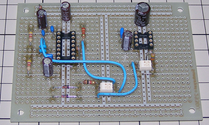

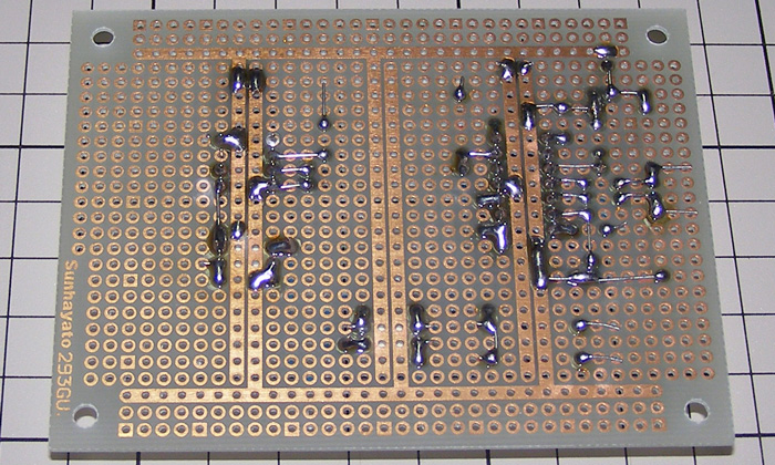

上図回路の赤い点線で囲まれた部分をICユニバーサル基板で製作します。
一度にパーツを実装して製作しないで、青い点線を境目に「ISD1820PY周り」と「HT82V739周り」に別けて作業を進めるといいでしょう。
私は先にHT82V739周りから作業を進めました。

基板は重ねて固定します。
