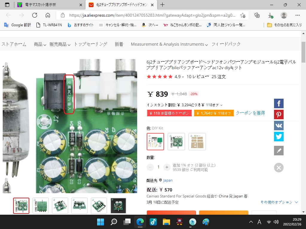

ネットで評判が良かったからと友人に頼まれて真空管アンプを2種類注文。
結果は、音に関しては何故評判が良いのか分からないと言っていました。
注文したのはこれです。
左はBluetoothが付いている完成品です。
https://ja.aliexpress.com/item/1005002310764884.html?gatewayAdapt=glo2jpn&spm=a2g0o.9042311.0.0.27424c4dQlxSRM
右はキットです。
https://ja.aliexpress.com/item/4001247055283.html?gatewayAdapt=glo2jpn&spm=a2g0o.9042311.0.0.27424c4dQlxSRM

前にも投稿しましたがキットのアンプはAC電源なので注意してください、完成品は
DC-DCコンバーターを持っているのでDCだと思います、音に関してはピアではなく
真空管の音を楽しむアンプです使用真空管によっては物足りなさを感じるかもしれ
ません(6J1より6AK5をお勧めします、私の押しは6AU6です、ただ6AU6を動かす
にはB電圧が少々たりない)

掲載写真をよく見たら使用真空管が完成品は6H3(6N3)でキットが6J2に変わ
っていますね、6J2は6J1(6AK5)互換みたいですが内部配線が異なっている様で
6H3の方は6AK5ではなく5670の互換みたいです、音質としては5670は小型
真空管アンプ(1W以下)の初段でよく使われている管で6AK5より音質が良いと
されています、どちらにしても、これ等のアンプはラインアンプと呼ばれ
原音にエフェクターをかける役目をします(けしてギターアンプの様に原音を
歪ませるのではなく音に色を付けると言う感じでしょうか?)ですから原音の
ピアを楽しむ方には向かないかもしれません

今日、友人に会ったので聞いてみました。
完成品のアンプの電源入力はDC12Vで内部にインバーターが入っており、
プレート電圧は36V位と、ヒーターは直列にしてDC12Vで点灯だそうです。
キットはAC12Vを全波整流の倍電圧回路で構成されていると言っていました。
