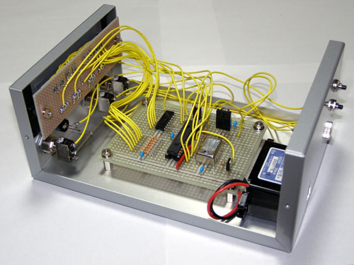

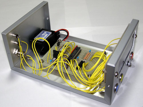

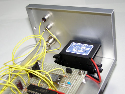

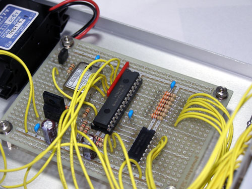

写真を参考に仕上げて下さい。

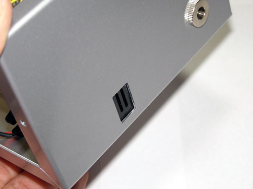

ホロホロブザーは両面テープで固定します。
リアパネルの穴に音が出る部分が見えているか確認する。
プログラムを書き込んだPIC16F873Aをコントロール基板にセットする。
ケースに取り付けた状態でPICをセットすると基板が割れてしまう恐れがあるので
必ず基板を外した状態から、基板が割れないよう裏側を手で押さえて差し込むこと。
PIC16F873Aの取り付け向きは絶対に間違ってはならない。

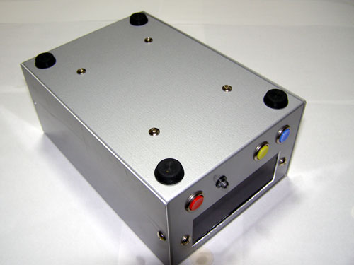

ケース底にゴム足を貼り付ける。
