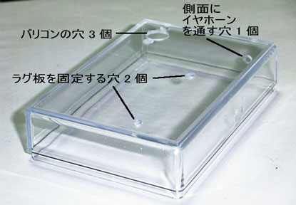

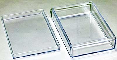

右の深い部分を加工し、左の浅いフタは加工しません。

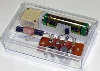

バリコン、電池ボックス、ラグ板を入れてレイアウトを決めて、
穴をあける場所に印を付けます。
穴をあけるのは以上の6個です。簡単ですね。
