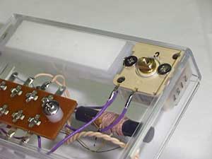

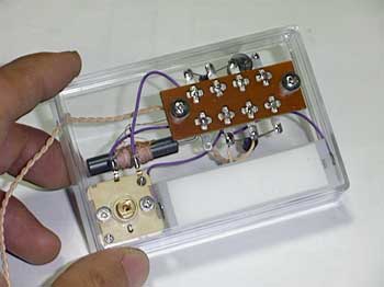

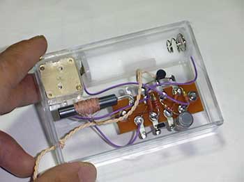

電池ボックスは両面テープで固定、ラグ板はビス・ナットで固定、バリコンは付属のビスで固定します。
バリコンの様子

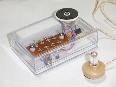

完成の様子
最後にバリコンにダイヤルつまみを付けて完成です。

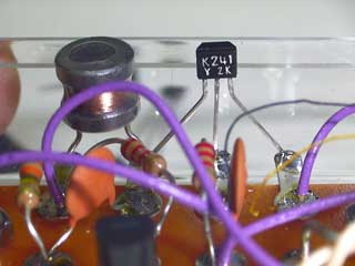

当初はFETに2SK439Eを中心として紹介しておりましたが、掲示板で入手しづらいとの報告がありました。そこで、同じMOSタイプで多く出まわっている2SK241をメインにしてページ(説明文、イラスト)を変更しました。2SK241Y、2SK241GR、2SK439EいずれのFETを使ってもラジオ感度は同じであることを確認しました。また、回路電流についてもいずれのFETを使っても0.7mA前後になることも確認しました。
