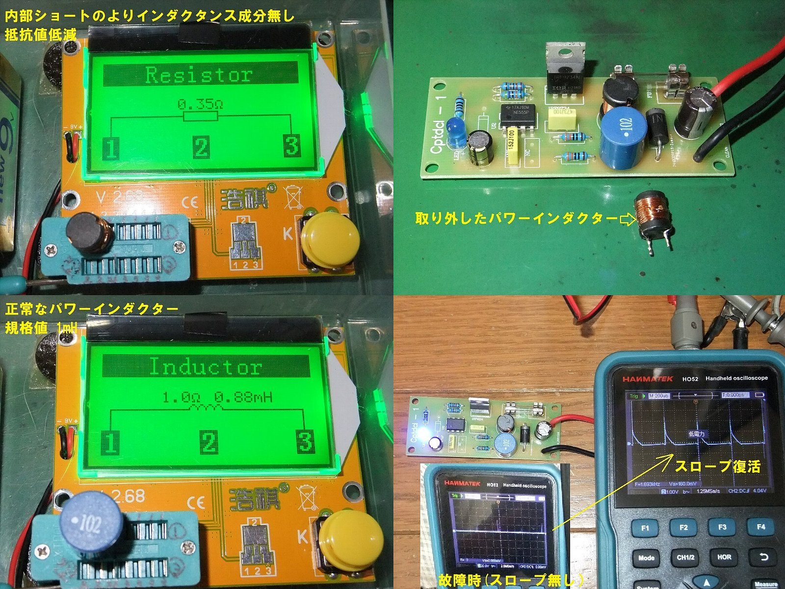

仕事の切れ間で時間が出来たのでサルフェーション除去基板を修理しました。
故障の原因はショートによりFETを壊してしまったと思ったのですが取り外した
FETをトランジスターテスターに掛けたら正常にFETであることをしめしました。
そこでショート時過熱したパワーインダクター1000μHを取り外してテスターに
掛けたらコイルではなく抵抗としめしました。しかも正常品と比べて低い抵抗値
です、そのような訳でこのコイルが加熱時に内部ショートを起こしたようです
購入した1000μHのパワーインダクターを取り付けた所オシロ波形がスロープの
ある波形を表示して正常に戻りました。まだNE555発振基板が届いていないので
何時になるか分かりませんが届いたら同等のサルフェーション除去基板を作り
たいと思います
コイルが抵抗と判断されるのはいまいち理解できません。
焼き切れて導通無限大とかショートでインダクタンスが小さくなると思っていました。
先の台風後は肌寒い気温でしたが、また元に帰りました。
2022/09/24(Sat) 05:01 No.1567

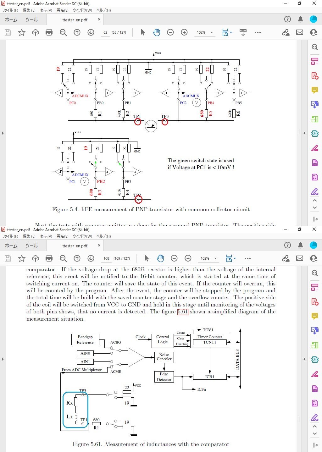

部品の種類を判別し値を測定します、コイルの場合は抵抗とコイルが直列に繋が
った物と認識します、ですからインダクタンス成分が大きい場合コイルと認識し
てコイルの図を表示して抵抗値とインダクタンス値を表示しますが、インダクタ
ンス成分が小さいと抵抗と認識して抵抗の図を表示して抵抗値のみを表示します
これを数秒の間に行うので場合によっては別の部品と表示する場合があります
今回はインダクターの内部でのショートみたいでコイル成分は数μH位に落ちて
いると思います、このテスターは数μHですとコイルと認識しません
2022/09/24(Sat) 06:33 No.1568

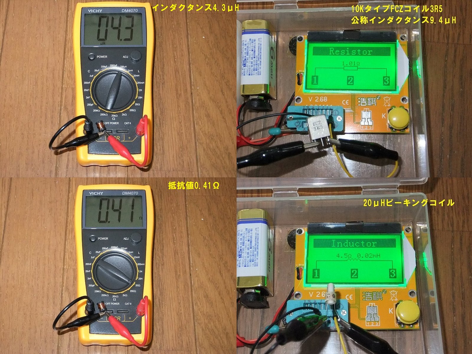

試しに概成コイルを測定してみました。まずFCZ10Kタイプ3R5コイル公称値9.4μHですが
コイルと認識しません次に20μHピーキングコイル、何とか0.02mH(20μH)と表示されました。
此の事からトランジスターテスターではインダクタンス10~20μH辺りが最小認識値のようです
2022/09/24(Sat) 10:52 No.1569

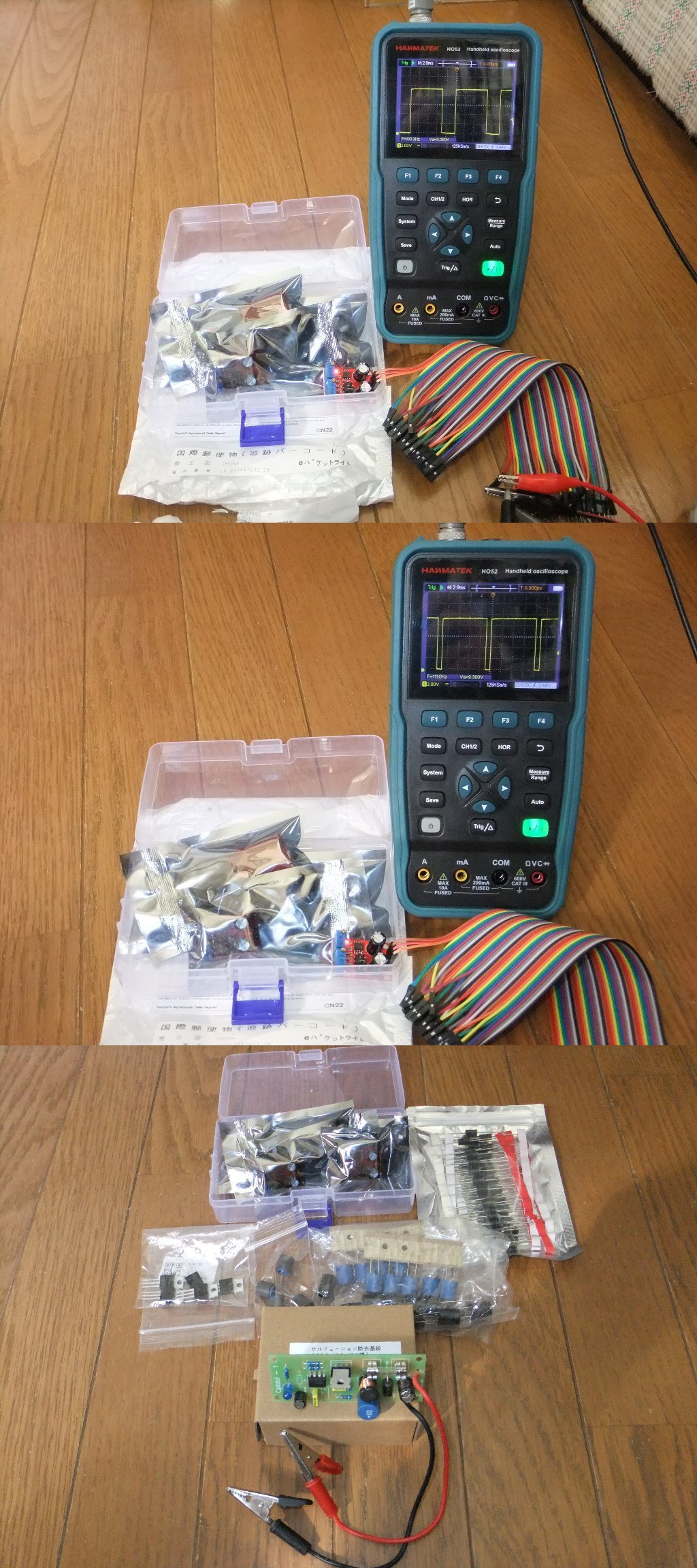

来ました。ケース入りの商品はLEDセット以来です、これなら中華から送られても
基板の損傷がありません
電源を繋ぐと問題なく発振してくれます、周波数と波形調整は2つのVRとジャン
パーピンで行います、低い周波数ですと電源表示LEDが点滅します(発振確認LEDです)
これで一通りのサルフェーション除去基板の主要部品が集まりました。あとは時間を
見て作りたいと思っていますが時間がとれるか心配です、ちなみに今日届かなかったら
返金申請ができる状態でした。
2022/09/30(Fri) 14:17 No.1580

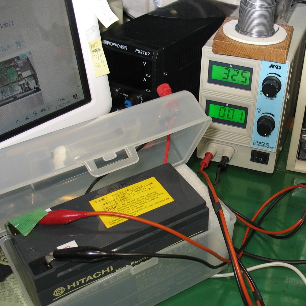

シールドバッテリー(鉛蓄電池)を何年も放置すると、電圧が下がり、充電しようと
しても電流が流れなくなります。内部抵抗が上がっているようです。以前はこうなる
と、死んだと思って捨てました。
しかし、どこかに書いてあるのを見たのですが、高い電圧をかけるとゆっくりながら
じわじわと電流が増えてきて充電でるようになります。ゆっくりと眠りから覚める
みたいな感じです。

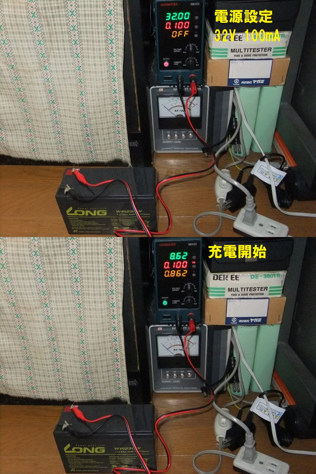

写真は台風14号に備えて充電しておこうと思って何年振りかで押入れから出してきた
バッテルーを 32 V ほどで充電し始めたところです。30分くらいした今では 0.13 A にまで充電電流が増えました。
クルマからはずした 40Ah のも充電しておくとよいのですが、台風は弱まってきたよう
ですし、重くて扱いにくいしなあ。
(寸法)の物ですね(初めはユアサの12V7Ahが入っていました)今回取り外したものを
32V充電やったら不良セルが復活するでしょうか?
2022/09/20(Tue) 05:16 No.1563
13時、追伸
充電開始から半日が経ちましたが全く変化がありません、やはり1セルの復活は無しで
10Vバッテリーとして使うしか無い様です
2022/09/20(Tue) 06:33 No.1564
くらいになりますが、少し負荷をかけると電圧が下がってしまい
ます。今回はダメかなあと思っています。あとはサルフェーション
除去を試して見ましょうかねえ。
