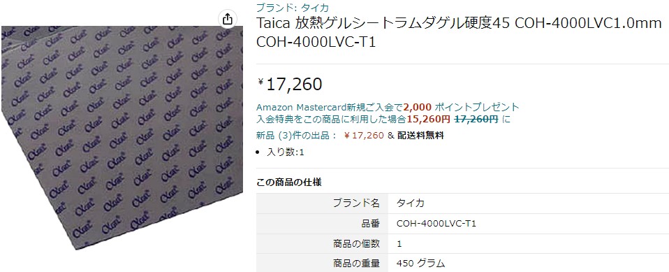

パワーデバイスを放熱板に張付ける時、通常はシリコンシートとか放熱グリスを使いますが
ゲルシートは多少のデコボコも吸収してくれます。
この製品は熱伝導率は抜群に良いです。但し非常に高価なのが悩ましいところではあります。
また、完全接着は出来ませんが多少べとべとしているので、
うまくやれば何度でも使えて実験には便利です。
必要な大きさにはハサミで切ります。

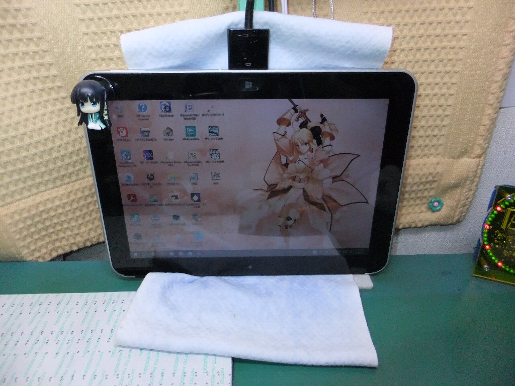

室温が30℃を超えると本体温度が40℃位になり動作速度が低下するので放熱
しなければ動画が見れません、初め放熱器やファンを付けたのですが下がり
切れないので水を含んだ冷却タオルで放熱しています、それでもこの暑さでは
半日でタオルが乾いてしまいます
2022/08/13(Sat) 17:42 No.1507
適当に結露してタオルの渇きが遅くなるかも知れません。
ダイソーにはいろいろなタイプの保冷剤がありますね。
2022/08/13(Sat) 18:18 No.1508
2022/08/14(Sun) 06:46 No.1509
冷却タオルも不要になってしまいました。実験はまた来年かな?

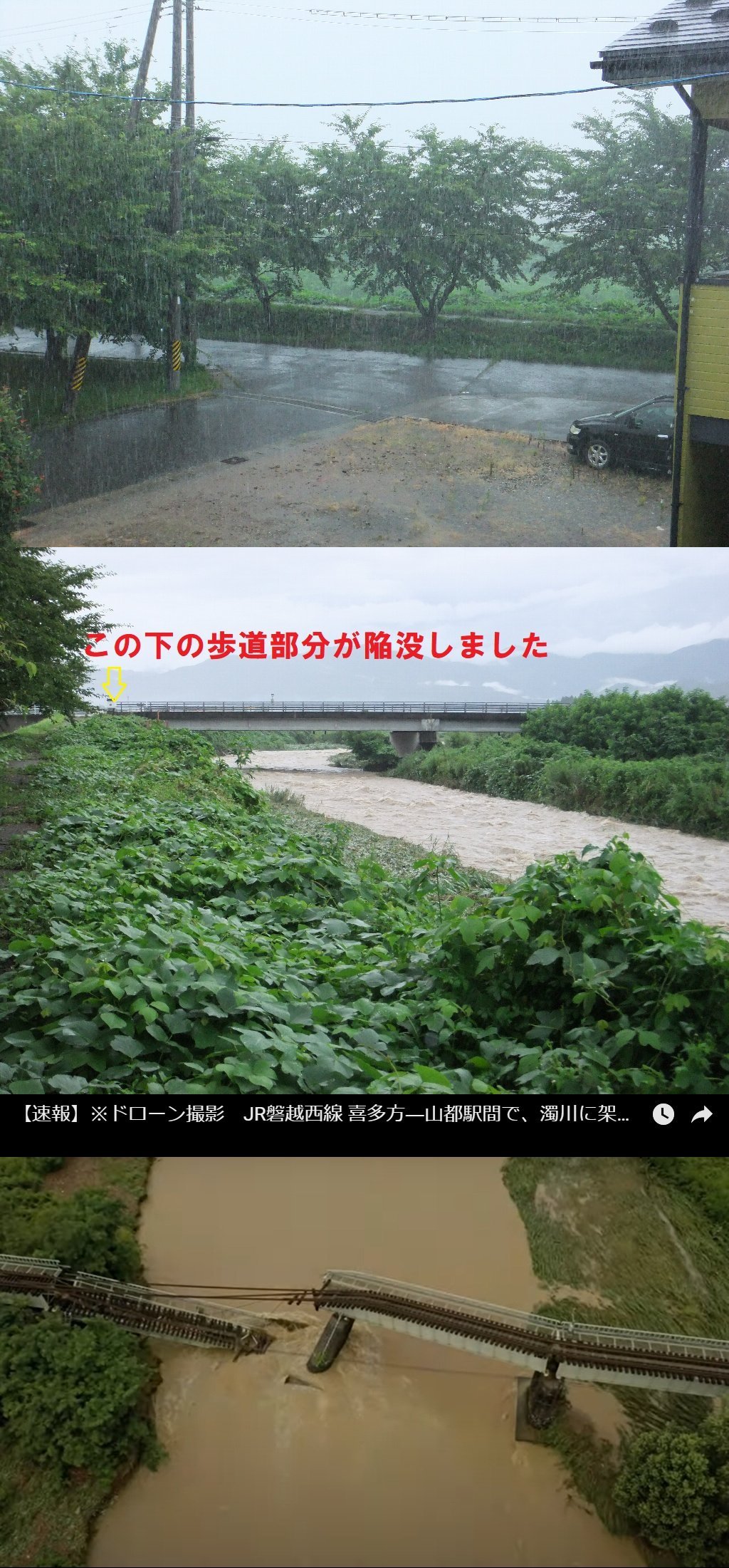

>それにしても暑いですね、こちらも少し雨ふらないかなぁ。
そう思っていて、いざ雨が降り出したら線状降水帯がやってきて豪雨になりました。
被害も出ていて鉄道の鉄橋が崩落しました。家の近くの橋も陥没しています
2022/08/05(Fri) 06:39 No.1485

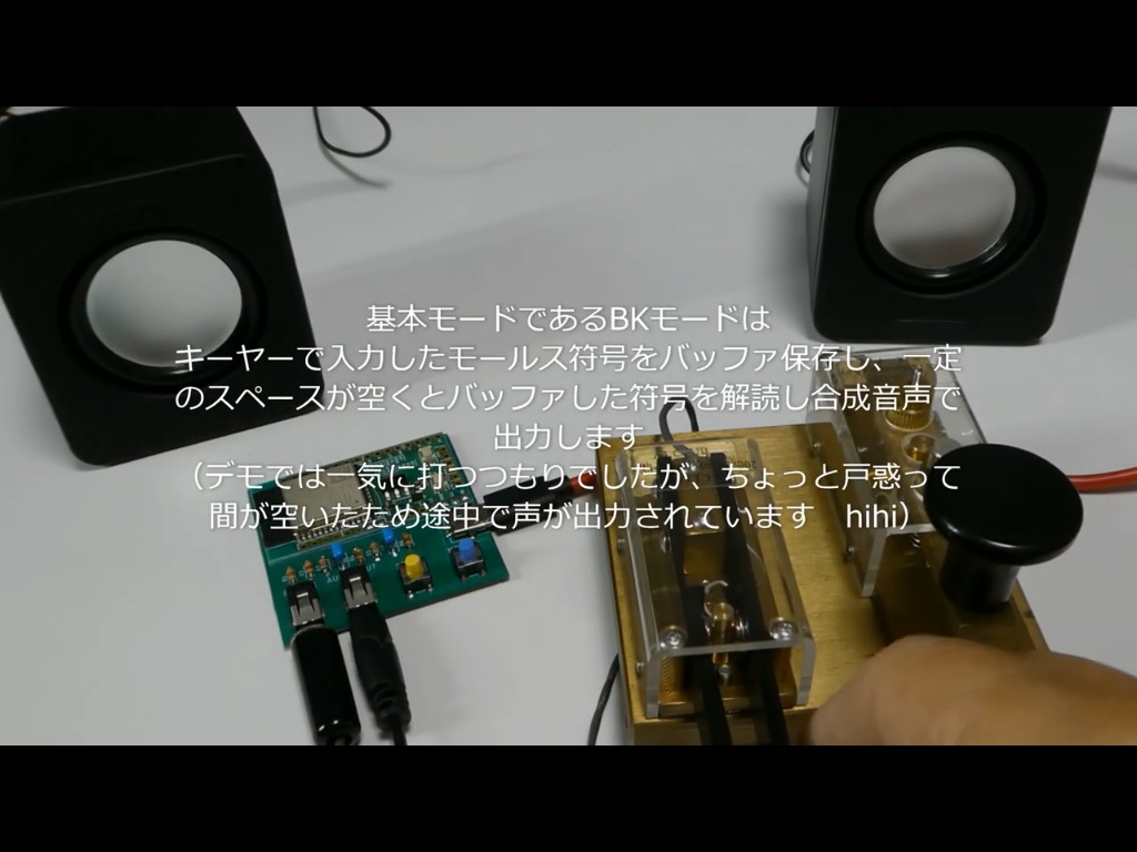

モールスピークを1個買い、私に譲ってね、買い取りは定価
と梱包送料です、限定なので開場したら、すぐに行かないと
買えないかも知れません、もし譲っていただけるなら、私に
連絡送れば、発送先を教えます、発送先は個人情報なので
開示しないでください、ちなみにお譲りは、現物届いたら
指定の口座に振り込みます、梱包送料は最大でも2千円、
合計は最大でも5千円以下を予定しております。
ひょとしたら譲ってもらえたら、楽しみが増えそうです。
キットが久しぶりに制作できたら、これで練習したいな。
2022/08/06(Sat) 14:42 No.1489
初期のモールス解読器みたいですね、音声で解読文字が出てくるので実用速度には
追いつけないと言うか実用通信速度だと早口になって聞き取れそうにありません
2022/08/06(Sat) 16:52 No.1490
それより難しいのは送信術ですかね。(縦振電鍵の話ですが。)
高校の頃は資格取得で必死にやりました。
でも資格は仕事では何の役にも立たなかったです。
2022/08/06(Sat) 19:27 No.1491
です、URLでリンク書くとエラーとなりましたので、
仕方ないので、リンク削除してしまいました、
音声合成機能で発音するので、とても欲しいです。
後期高齢者さんはCW出来るのすごいです、自分は
ラバースタンプのみで、和文で打たれてしまうと
さっぱりなので、これでお勉強してみたいです。
2022/08/06(Sat) 19:50 No.1492

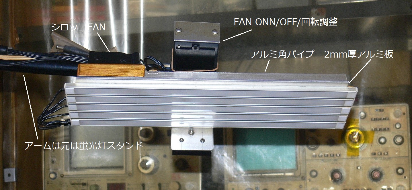

中華製ですが強制空冷しているので使用時間の割には結構長持ちしていますが、
最近になって3個単位で不点灯が2ケ所できたので適当に抵抗に置き換えています。
また、各接着はサンハヤト固まる放熱用シリコンです。
(さらに熱抵抗の小さな物もあるが高価)
LEDバー 5000Kを使用
https://www.led-paradise.com/product/2094
2022/08/10(Wed) 14:20 No.1497

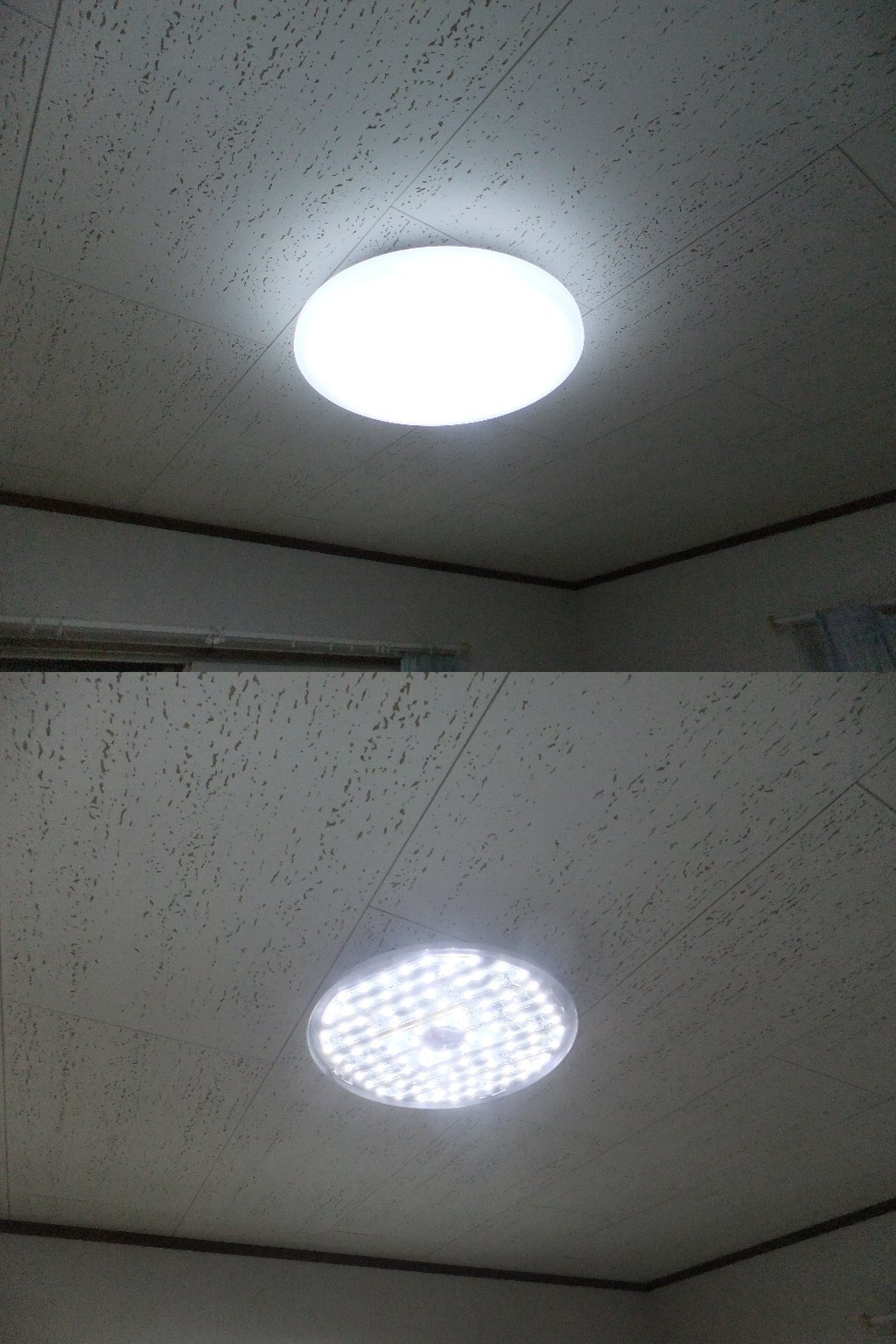

LED が 72個付いています。36個ずつ直列にして、AC 100V をブリッジ整流
して点灯しています。平滑コンデンサ、電流制限抵抗、バリスタ、ヒューズ付き。
5.5畳の部屋用としては少し暗いです。
之って、LEDを並列に互い違いに付けるってのはダメなんですかね。
2022/08/10(Wed) 20:32 No.1501
と、半波整流の脈流で光らせることになって、直流で光らせる場合よりピーク値を
大きくしないと同じ明るさにならないので、LED にやさしくない気がします。
もちろんピーク値が規格内に収まって十分明るければいいのでしょうけど。
自転車のライトは低速時に点滅しているのがわかるものがありますので、そのように
なっているのかもしれませんね。
>LED パネルはどこかで買ってきたジャンクです。
撮影で外しているのかとも思いますが乳白色のカバーは付けないのですか。
まぁ、直視しなければいいんでしょうけど。
2022/08/11(Thu) 05:31 No.1503
カバーは付いていなかったのと、ない方が明るいので使いません。
最初はギラギラした感じがするかもしれませんが、すぐに慣れます。
普通のLED電球でも、愚息は背が高くて目が電球に近いせいか
「ギラギラしてまぶしい」と申しますが、目線を下に向けている
ときは大丈夫でしょう(?)。
その割に全体の明るさは白熱電球に劣っている気がします。
スペクトル的には白熱電球が最も太陽光に近いらしいです。
2022/08/11(Thu) 18:08 No.1505

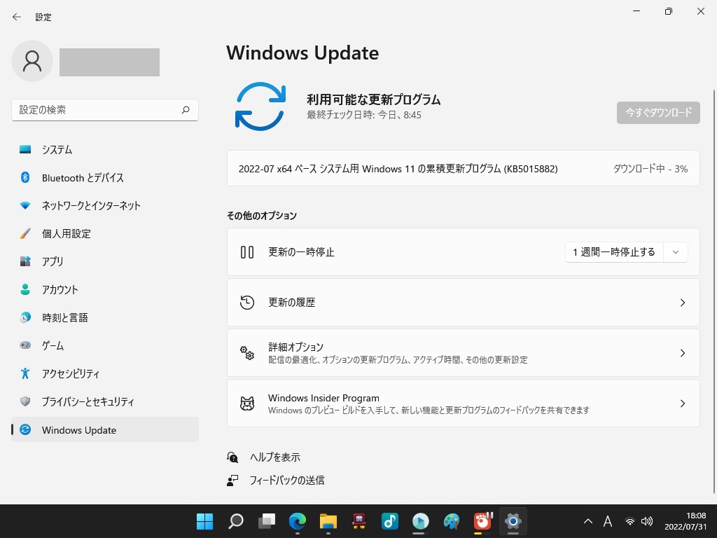

中古で購入した時にはWin10が入っていました。Win11未対応のCPU ですが裏技で
Win11をインストールしましたが不具合なく動いています、いまもWin11のアップ
デート動作をしています
2022/07/31(Sun) 18:13 No.1479

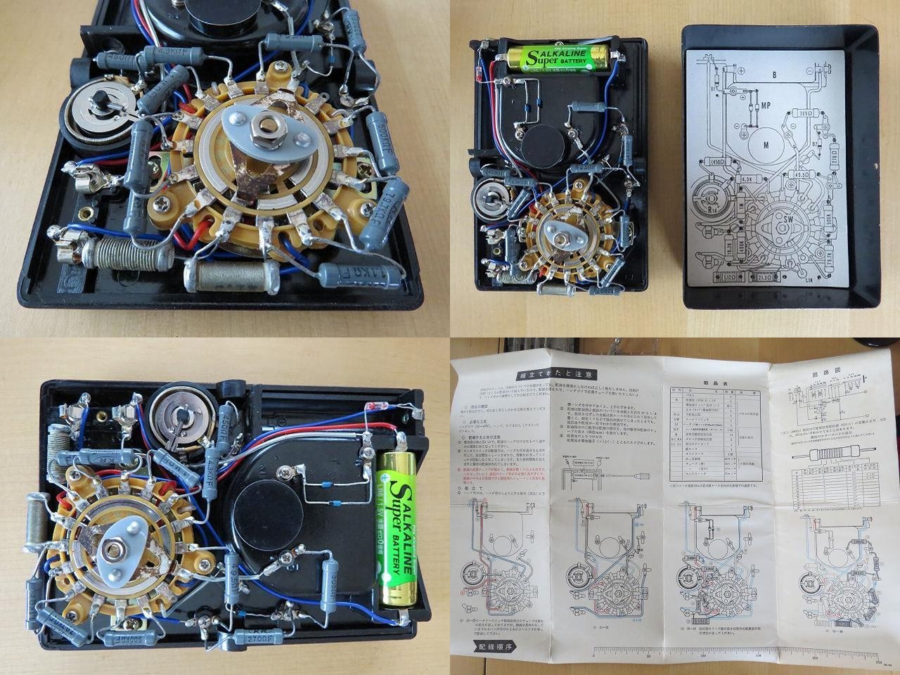

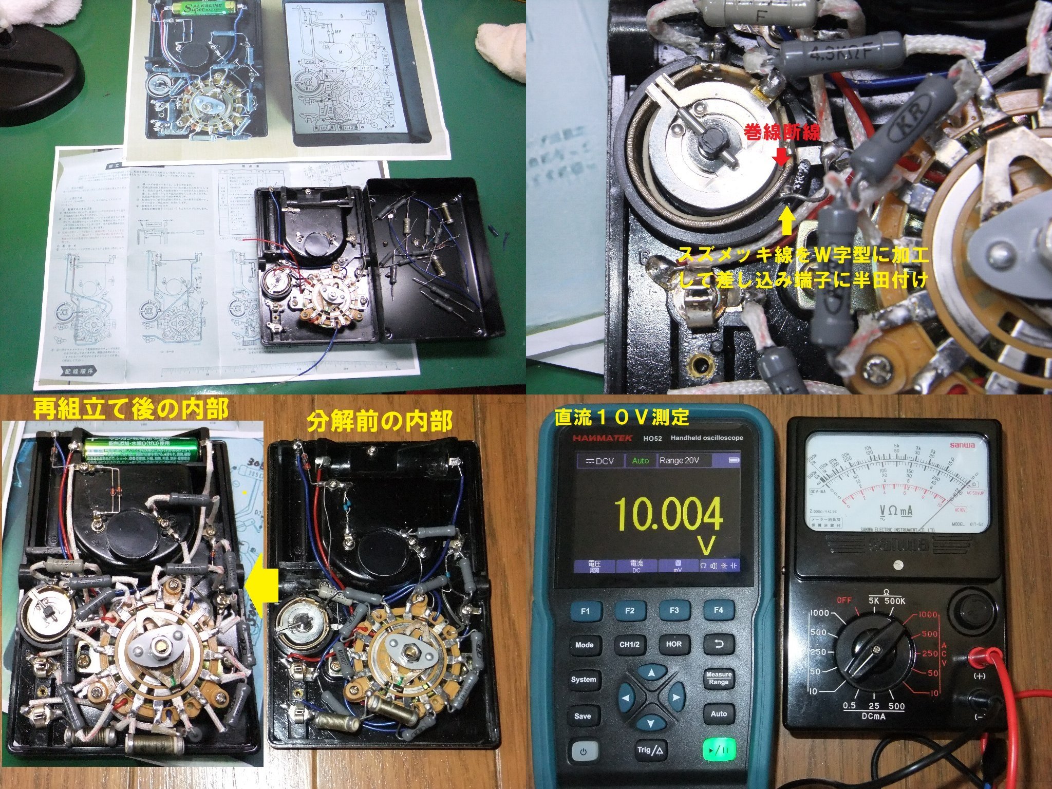

今日は月末でようやく仕事が切れたので前に落札したアナログテスターKIT-5Dの
修復をしました。200円と安く落札した物のの組み立て不良か、不動品です
一度分解して資料を探し再組立てをしました。再組立ての結果は同じで動作しま
せん、仕方なくテスターで部品の抵抗値測定やロータリースイッチの導通チェッ
クをしたら0Ω調整用のVRが片側端子近くで断線しています、このVRは回路図を
見ると両端が導通していないとメーターが振れない構造です、普通は交換する
のですが筐体に作り付け構造なので交換もできません、しかも巻線抵抗なので
断線部分の半田付けも不可能です、仕方なく私の修理屋根性で修復した処、実用
に耐える精度で測定可能になりました。(修復内容は写真参照)
