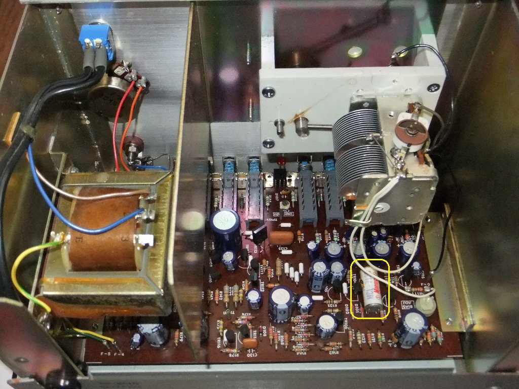

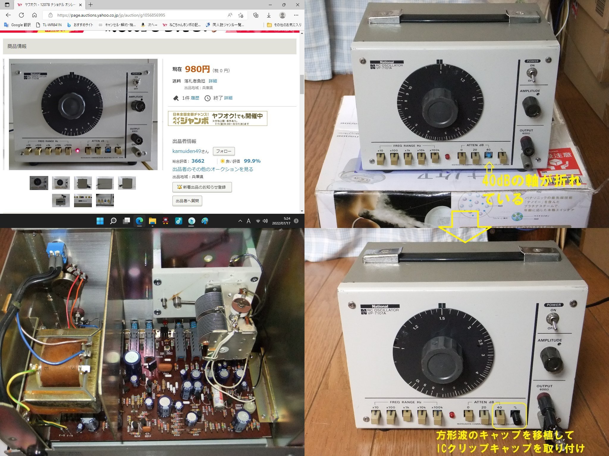

今日は最近落札した。AF発振器で遊んでいました。AF発振器とRF発振器は中華製で
同型の物を持っているのですが可変部のVCがポリバリコンで少々耐久性が不安です
今回の物は松下製で可変部のVCがエアーバリコン製です此のバリコンだけでも980
円で落札した価値があります、発振の具合もACミリボルトメーターで計測したら
中華製の物より発振周波数変更による発振強度の変化が殆どありません、さすが
国産メーカー製と言う事でしょうか
こちらにもNF回路設計のがあります。
この時代の低周波発振器は多分全てウイーンブリッジ回路で
写真のバリコンの下にある白い筒状の物はcdsフォトカプラですかね。
発信を正弦波で安定さす重要な部品に見えます。
歪はFFTで観れますよ。
2022/07/27(Wed) 16:55 No.1465
私は初めて見た部品ですが、その様です、この発振器を紹介したブログでは
発振安定化の為の重要な部品みたいでオークションで出品されているこの
機種で正常に動作する物は少ないそうです、また使用している電解コンも
ブログに紹介された内部と違いブログでは松下の水色電解コンですが紺色
電解コンを使っているので後期タイプかもしれません(切替ボタンも黒です)
他の出品では平均3千円位で落札されていましたが今回競争入札が無かった
のは40dBスイッチが破損しているためと思います、実際破損状態では押し
にくいと言うか押せないのですが隣のボタンを移植(接着)する事により正常に
押せます、外した方形波スイッチには普通にボタン軸があるので適当なキャ
ップを付ける事により普通に操作できます、歪に関しては後ほどWaveSpectraで
観察してみます

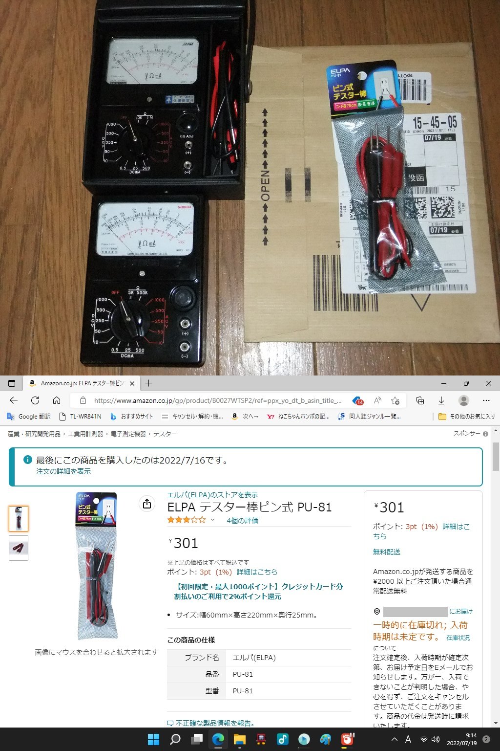

一番活躍している26円テスター、赤い線が切れた、直そうと思ったらネジに成っていない、直せない。
秋月にテスト棒だけ売っていないかなと思い検索したが無い。
仕方ないので、こんな風に、これで行こう、いずれ黒も切れるんだろうな、その時は又この手で行こう。
そうですね、中華テスターのテストリードはひ弱です、私はホムセンでも売っている
エルパのテストリードを使っています、写真はバナナ式ですがピン式もあります

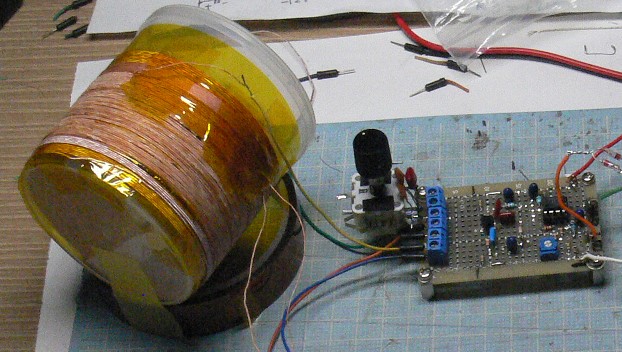

自作受信回路と、こちらの環境での話ですが、
綿棒ケースにリッツ線(0.1×20本)を巻いた空芯アンテナを作ってみました。
実測値 L:1.2mH/Q=180
Qはそれまでのスーパー用バーアンテナの60に対し3倍になり,並列Cでの最大感度点が敏感
で感度もアップしましたがノイズに対しては少し良くなった程度でした。

少なくなったので最近は入手が困難です、先日Amazonに1個だけ在庫が有っ
たので即注文しました。使用するテスターは写真左下の物に使う予定です
(写真に写っているテスター、同じ型に見えますが別機種です、さてどこが
違うでしょう?)ちなみに、この商品は通常5個セットで販売している物なので
1個当たりの価格がバナナ式より安いですが今回は在庫が1個なので1個の
価格で購入できました。
2022/07/19(Tue) 09:22 No.1431

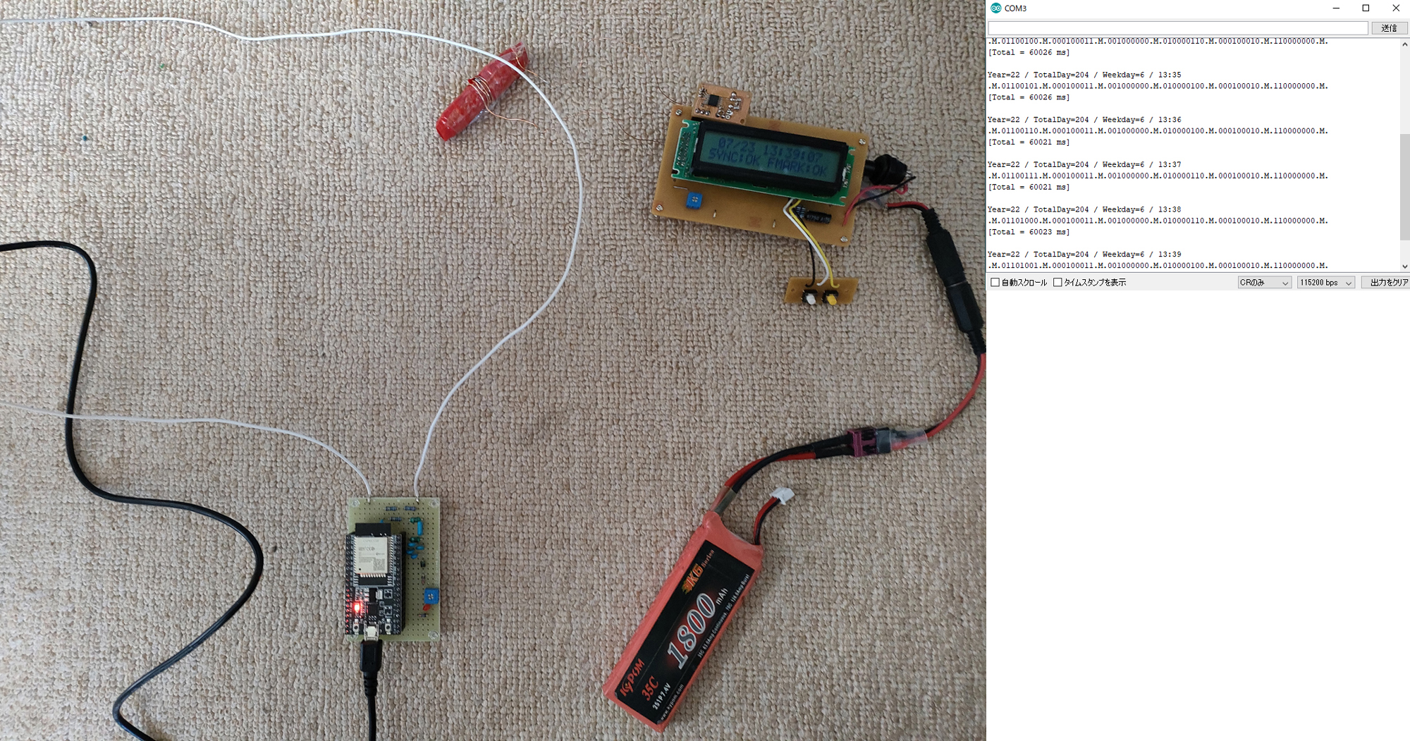

又、こんなものを作って見ました、ドツボにはまっています。
mgo-tec電子工作さんの「ESP32 を使って電波時計をガッツリ合わる」と言う物です。
本来はスイッチサイエンスさんのESPr Developer 32 を使うのですが、僕はAmazonで売っていたwaves ESP32 DevKitC V4 ESP-WROOM-32 ESP-32 WiFi BLE 技適取得済と言う安い物を買いました。
デュアルコアマイコンを搭載しているそうです、スゲー。
良くは理解していませんが、Wi-FiからJJY情報を取って電波を作り出それに乗せて送ると言う物らしいです。
今までは上手く動かなかったのですが突然良く動くようになりました、結果オーライです。
使い方は、白い線をアンテナの上に置くだけです、線の下には何台置いても良いそうです。
シリアルモニターで見ると[Total = 60024 ms]の所を、「スケッチ上の oscillator 関数の時間や、ウォッチドッグタイマ動作用の delay を調整して60000 msに合わせてください」と有りますが、今一良く分かりません。
ガッツリは合いませんが結構よくは合います、時々同期が狂います、これは時計の方に問題が有ると思っています?。
