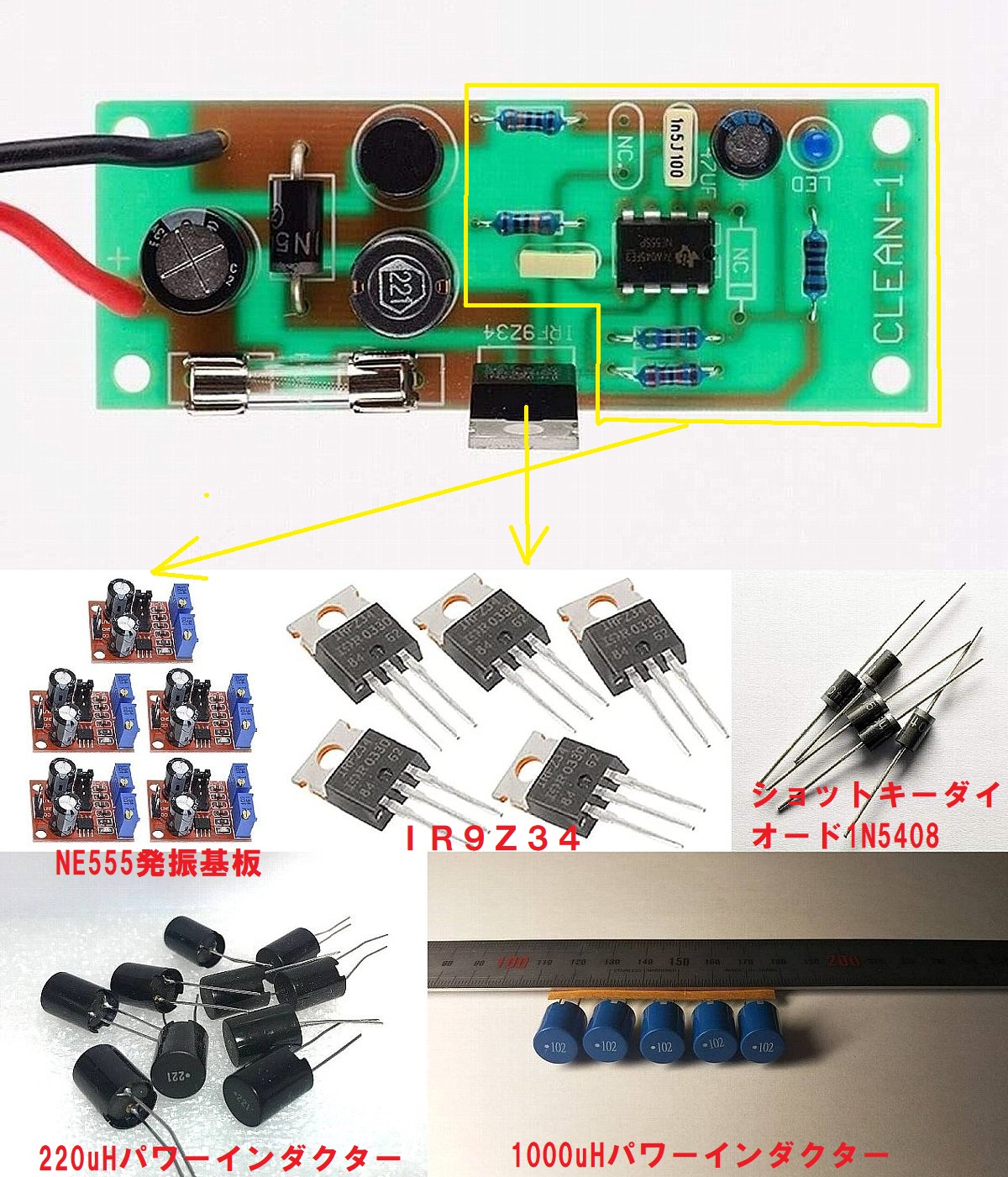

サルフェーション除去装置作り
壊れたサルフェーション除去装置と追加のサルフェーション除去基板作りに部品を
集めています、NE555発振部はICを購入したりCRを集めるよりも中華完成基板が
1枚100円で販売しているので其れを使おうと思います、あとはパワーFET、ダイオ
ード、コイル類ですが此方はAmazon中華ショップとヤフオクから手配しました。
ヤフオクの部品は今週中に届く予定ですがNE555基板やFETはAmazon中華ショップ
注文ですので早くて半月後に届く予定です
全ての部品が届いたら故障中の基板の修理と自作基板をとりあえず1枚作る予定です

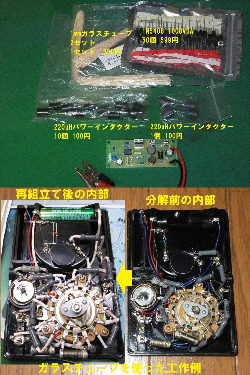

少しづつ部品が届き始めました。220uHパワーインダクター10個一組100円と
1個100円の違いが良く解かりません(念のためどちらも入札していて両方落札し
ました)しかも基板上に付いている220uHコイルより大型です、1N5408は予想通り
1N4007と比べて大型で信頼性があります、1mmガラスチューブは私のラグ板
配線の必需品で本来の目的はショート防止ですが抵抗等のリードに被せると
リード曲がり等が隠せて少々かっこよく見えます(一度取り外した部品に使うと
てきめんです)
このあとNE555発振基板やFET待ちです、少なくてもFETが届いたら故障基板の
修理をします

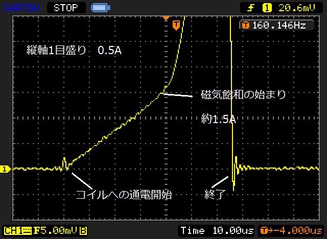

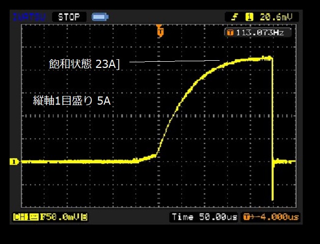

コイルは外観だけではよくわかりませんが、
電流特性は比較的簡単な回路で観ることができます。
写真でテストしたコイルは
スミダ/220μH/定格 1.1A/DCR 0.25Ω/誤差 ±10%
写真の様に約1.5A辺りから磁気飽和が始まりこのまま通電を続けると
最終的に完全に飽和しDCRで決まる約2.5Aで一定になります。
こうなると触れない程発熱します。
測定回路はマスカットさんリンク先の「えるむ」さんにあるパワー・インダクタ・チェッカ
をそのまま作った物です。
写真でテストしたコイルは
こうなると触れない程発熱します。
をそのまま作った物です。

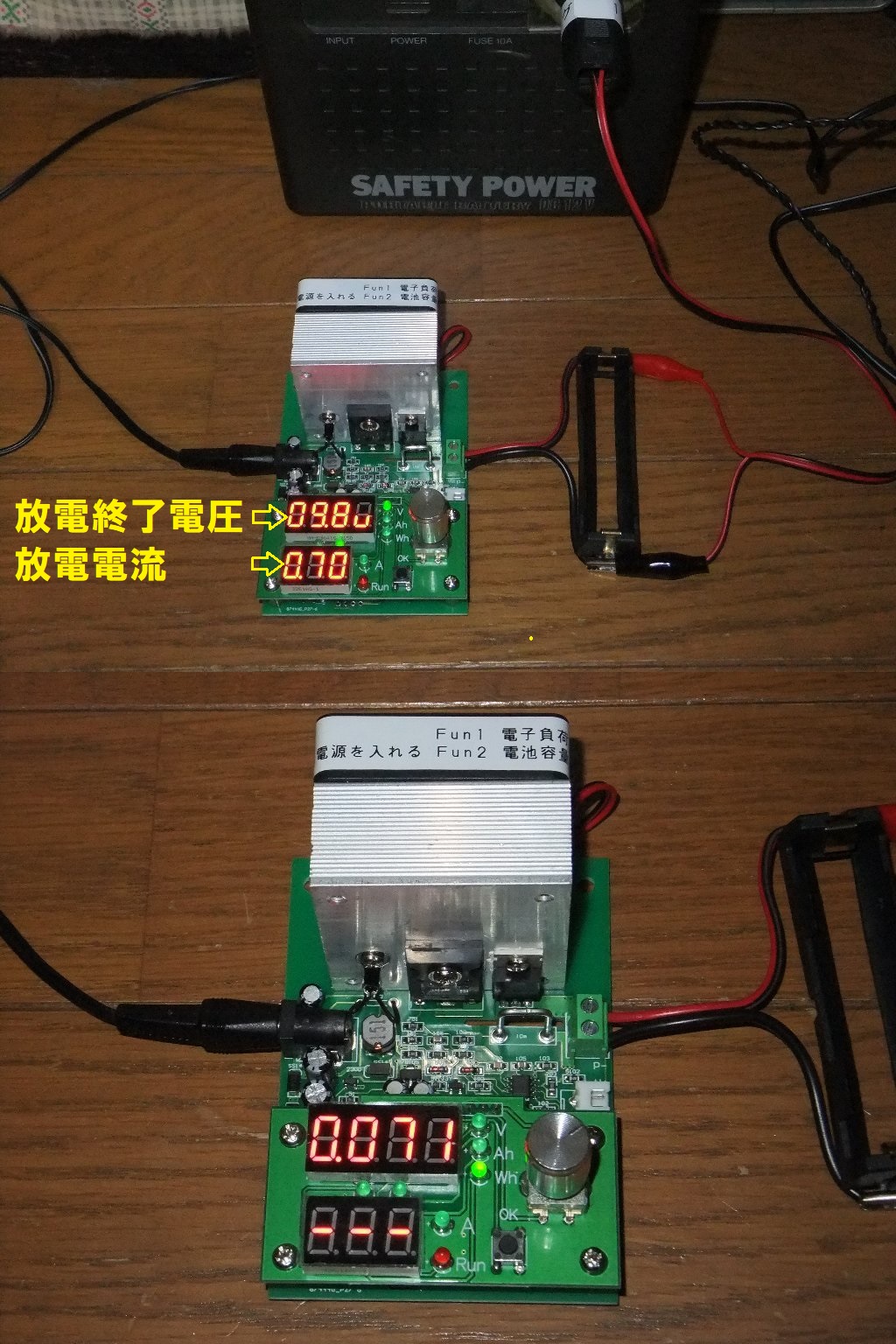

Amazonに注文していた中華サルフェーション除去装置が届きました。これから
1,2週間かけて充放電を繰り返し効果が有るか見てみます、効果が無ければ
新しいバッテリーを買わなくては

後期高齢者さん、参考ページの紹介ありがとうございます、ラジオ工房掲示板の
方でも紹介して置きました。バッテリーの容量測定に付いては電子負荷装置の
電池容量測定モードで測定予定です、先程測定してみましたが充電して2,3日
経ったら0.071Whしかありませんでした。これから充放電を繰り返して何処まで
増えるか見てみます

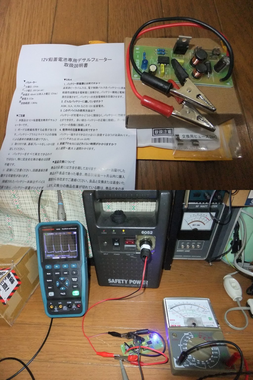

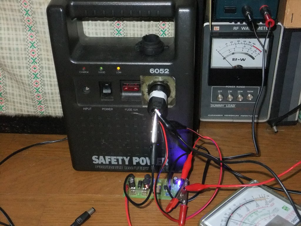

昨日からバッテリーにサルフェーション除去装置を繋い
だままにして充放電をしています、まだ1日しか経って
いませんが今までは充電ケーブルを外すと12V以上を
示すGOODランプから11V以下のLOWランプ点灯に切り
替わっていましたが今日は11V以上を示すGOODランプ
も同時に点灯しています、まだ復活するかは分かりませ
んが若干の効果が出て来ているようです
んが若干の効果が出て来ているようです

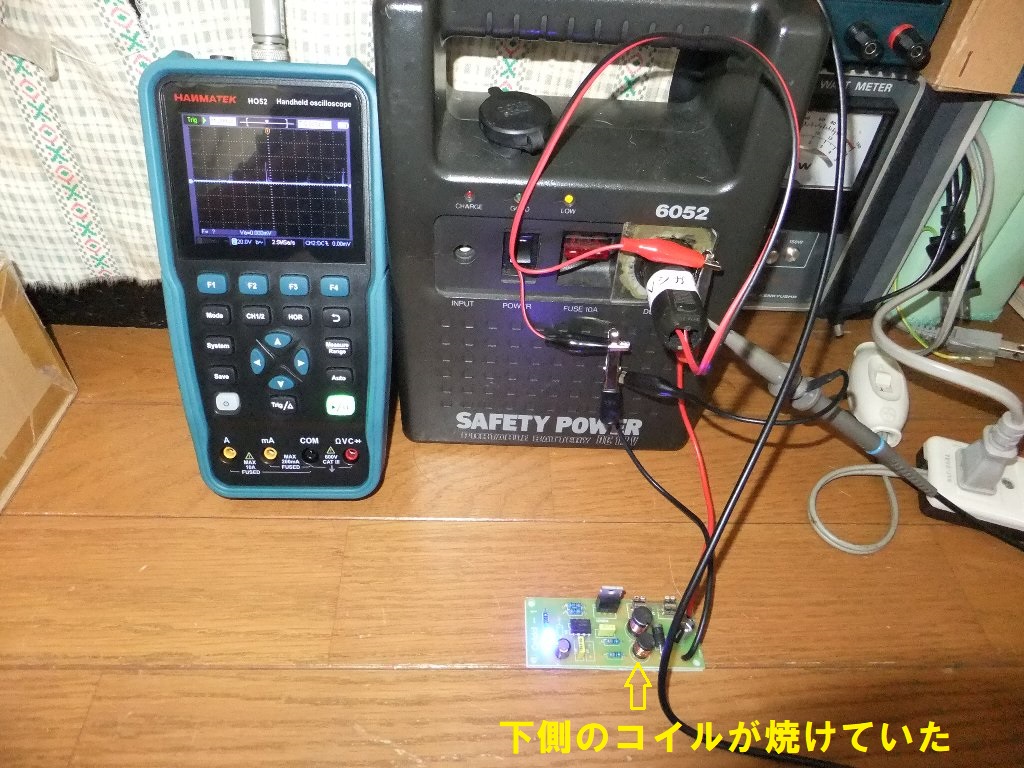

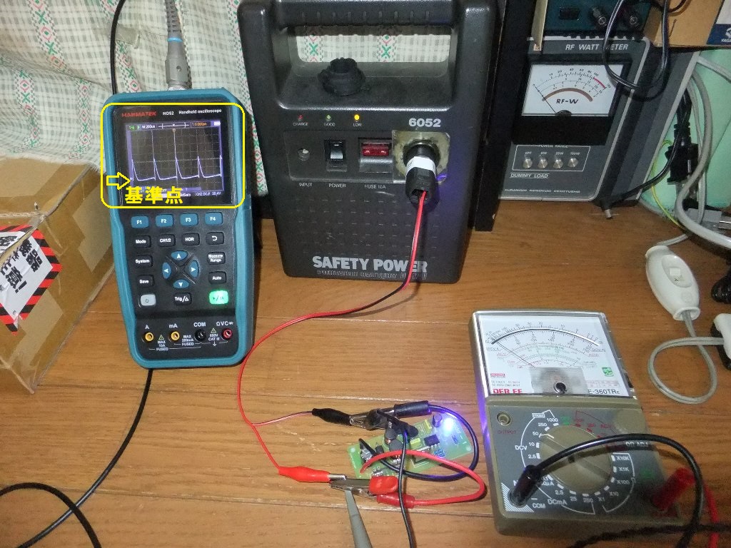

サルフェーション除去装置の実験を始めて5日目ですが
今朝になったら下側のコイルが焼けてアツアツになっ
ていました。出力波形も写真の様に出ていません、パ
ルス状の物は見れますので制御FETが壊れたと思います
交換用のFETを調べたら1個当たりは100円程度ですが
数量が10個単位とか送料が数百円とかで新しいサルフ
ェーション除去装置が買えてしまいます
再度購入して実験を続けても良いのですが対象バッテ
リーも実験の結果、6つあるユニットの内1個が壊れて
いる様で満充電でも10Vにしかなりません
サルフェーション除去装置によりバッテリー容量の
復活は確認できたのですが壊れたユニットの修復は
難しいようです、そのような訳で実験は終了として
新しい交換用バッテリーを発注します

Re: サルフェーション除去装置
2022/08/31(Wed) 11:29 No.1541
>下側のコイルが焼けてアツアツに
FETのON時間と繰り返し周波数・電流が不明なので想像ですが、
コイルが小さいのでON時間の後半で磁気飽和していたのかもしれません。
飽和するとその部分ではコイルではなくなるので大きな電流が流れます。
Re: サルフェーション除去装置
2022/08/31(Wed) 14:31 No.1542
実は恥ずかしい話ですがNo1533、8月28日写真の状態で実験していたので
寝相の悪い私が手前のテスターを就寝中に蹴ったみたいで出力ソケットに
掛けて置いたマイナス側のワニ口クリップが基板上の部品に接触してショ
ートさせたみたいです、本来は安全の為2Aヒューズが付いているのですが
ヒューズの基板側に接触したのでヒューズが効きませんでした。
一応実験は終了して新しいバッテリーを注文しました。早ければ明日到着
します、今回の基板はFETだけが飛んだと思いますので時間がある時にでも
修理して別のバッテリーで実験してみたいと思います

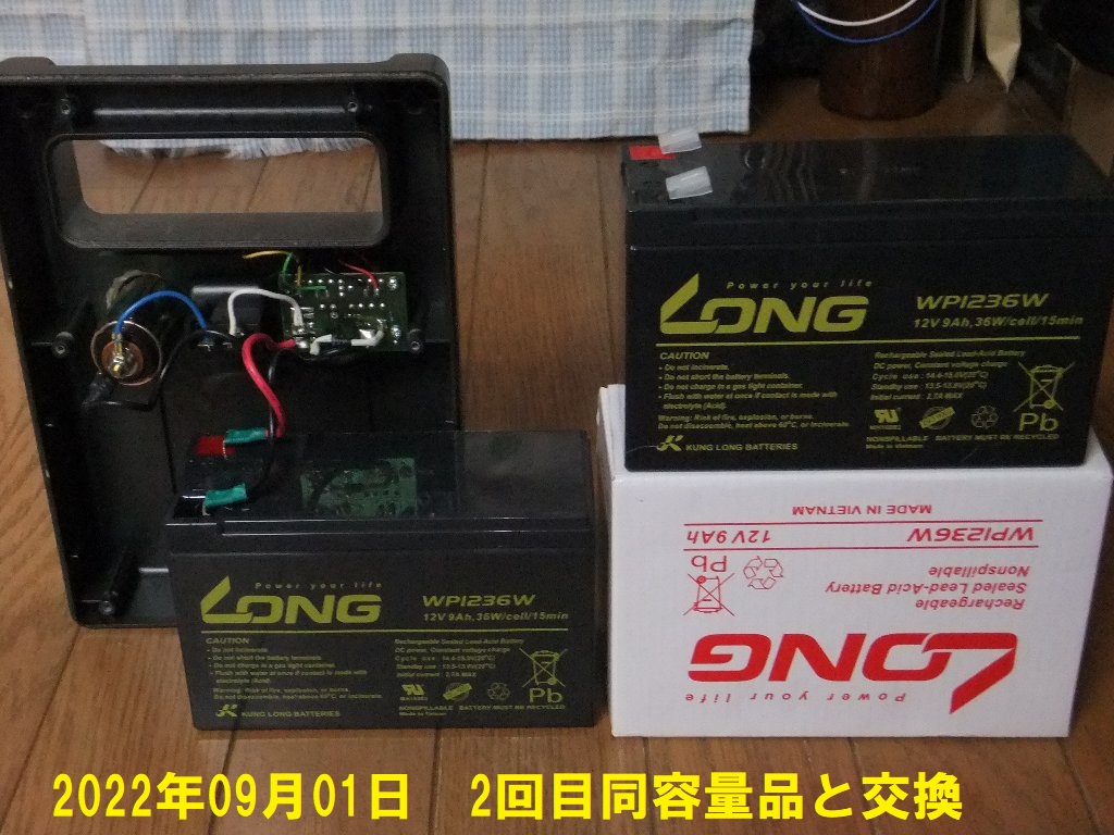

新しいポータブルバッテリーの交換用鉛シールバッテ
リーが届きました。前回と同じメーカーです、前回は
2001年に購入した物を2014年に交換し今年2022年は
2度目の交換になります(前回は13年目で交換ですが
今回は8年目で交換ですね)
初めのバッテリーはユアサの12V7Aタイプでしたので
7Aタイプが入っていると思ったのですが前回も9Aタイ
プを購入していたのには驚きました。ポータブルバッテ
リー購入当初はキャンプでの温冷蔵庫電源や無線機電源
に使用していたのですが近年は自転車や車のタイヤ空気
入れにしか使っていないので月に1回使うかどうかです
そのような訳で使用頻度が少なくてダメにしているの
かもしれません
今回は8年目で交換ですね)
かもしれません
2022/09/01(Thu) 13:41 No.1544

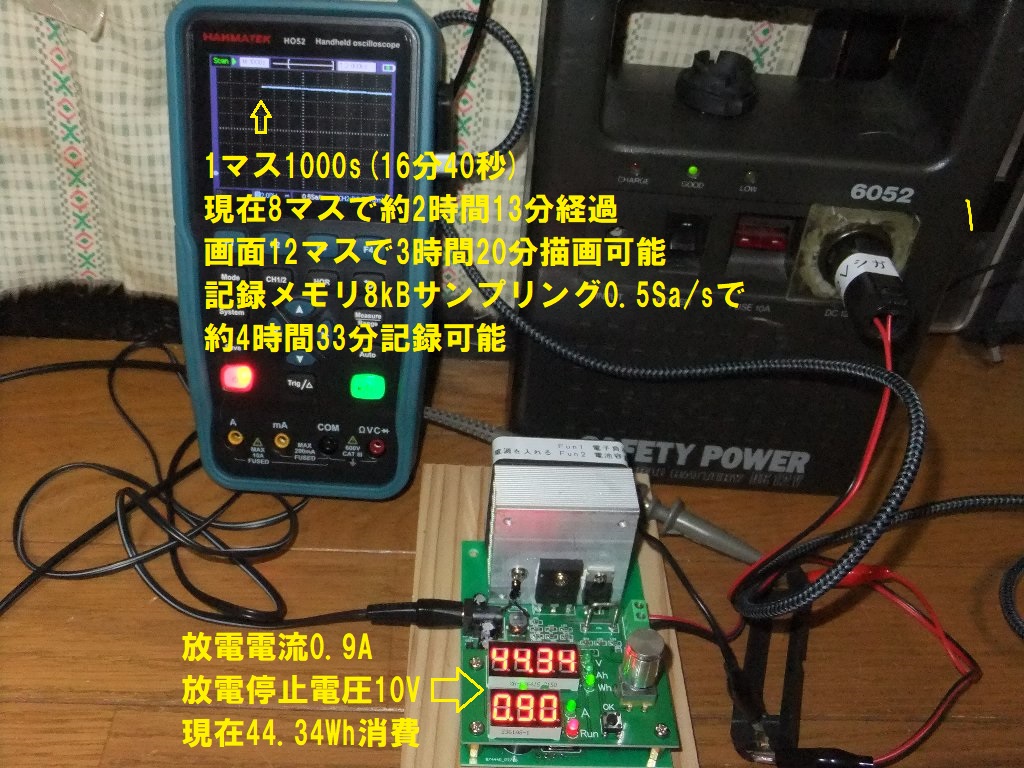

夕方から入れ替えたポータブルバッテリーの容量測定をしています
測定に際しては放電停止電圧10Vで放電電流は5時間率の1.8Aにする
か10時間率の0.9Aにするか迷ったのですが、とりあえず0.9Aでやっ
ています、放電特性曲線をオシロで見ようと設置してみたのですが
画面上では最大3時間20分、記録メモリでも4時間33分程ですので
全体の曲線を見るのは難しそうです、ちなみに現在の描画、1マス
500sで1時間半記録した段階でメモリが間に合いそうにないので改
めて画像リセットして1マス1000sに設定し直した後の画像です

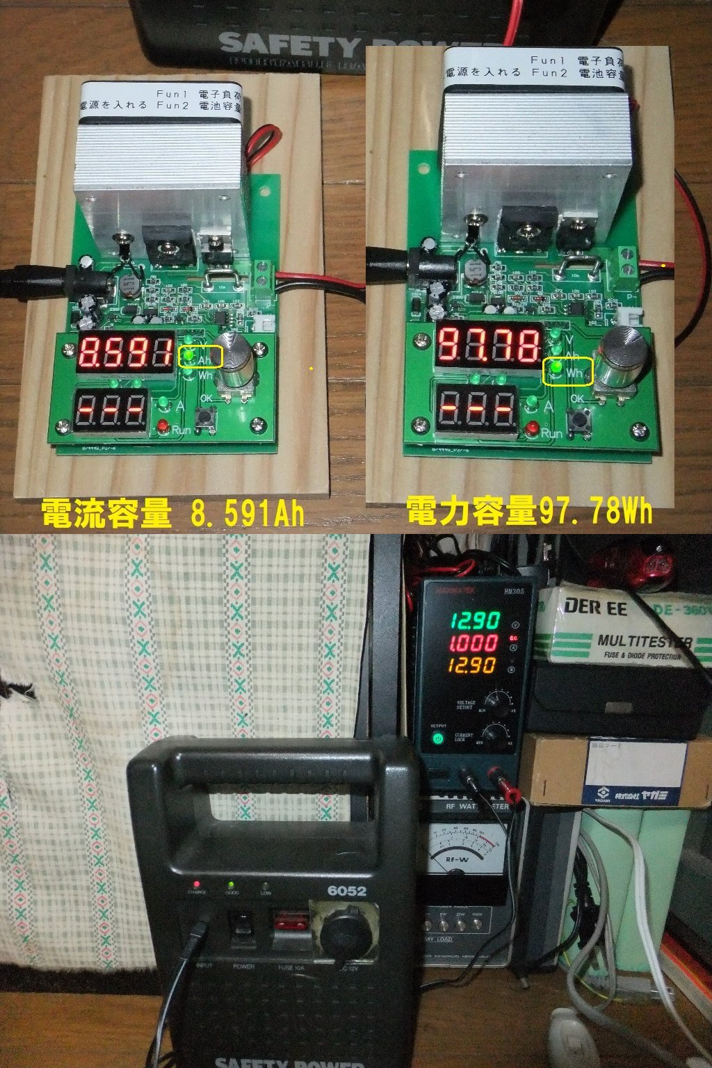

さてポータブルバッテリーの容量測定が終わりました。放電終了まで約12時間
かかりました。測定の結果、電流容量は8.591Ah電力容量は97.78Whと出ました。
電流容量測定値はバッテリー電圧の変化を考慮していませんので目安程度らしい
です、電力容量値の値を放電時平均電圧(12V+10V)/2=11Vで計算しますと8.89Ah
となり表示電流容量と同じ位になります
充電は付属のACアダプターと同じ16V1AにCVCC電源をセットして行います、充電は
定電圧形式ですがアダプターの電流容量が低い為1Aでの定電流充電になります
充電が進むと充電電圧が設定値の16Vになり充電電流が1Aから低下していきます
有るのですが結構高価なので手が出ません、デジタルオシロでも掃引時間を長く
すれば最長4時間は記録できますので乾電池タイプの記録は可能です、パソコンに
データーを送れば数値としてデーターが取れます
となり表示電流容量と同じ位になります
