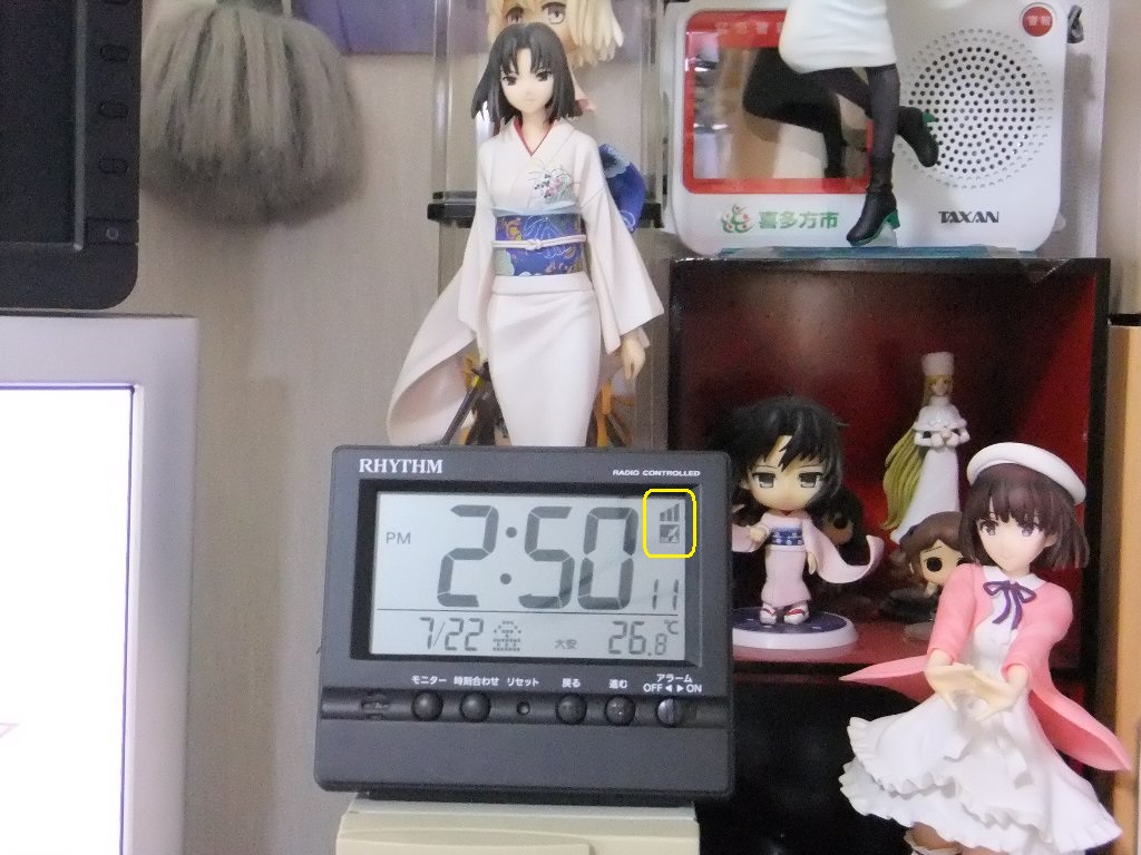

先日注文した電波時計が届いた。
今までより文字も大きく離れたところからでも時刻の確認が見やすくなりました。
電波のレベル表示も付いていて3本立っているので安心です、これで約千円とは

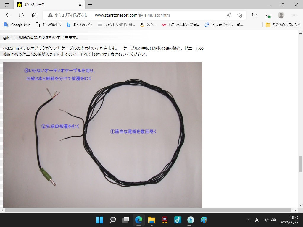

電波が届かなくても、スマホが使えると所なら合わせられるそうです、アプリを立ち上げイヤホーンのコードを電波時計に巻き付け音量を最大にすれば良いとの事です、終わったらボリュームの音量を下げるのを忘れない様にとの事です。
僕の所は電波が良く入るので使う事は有りませんが、便利なアプリですね、試してみたい。
「電波時計の時刻合わせができる便利なアプリ」と検索すればヒットすると思います。

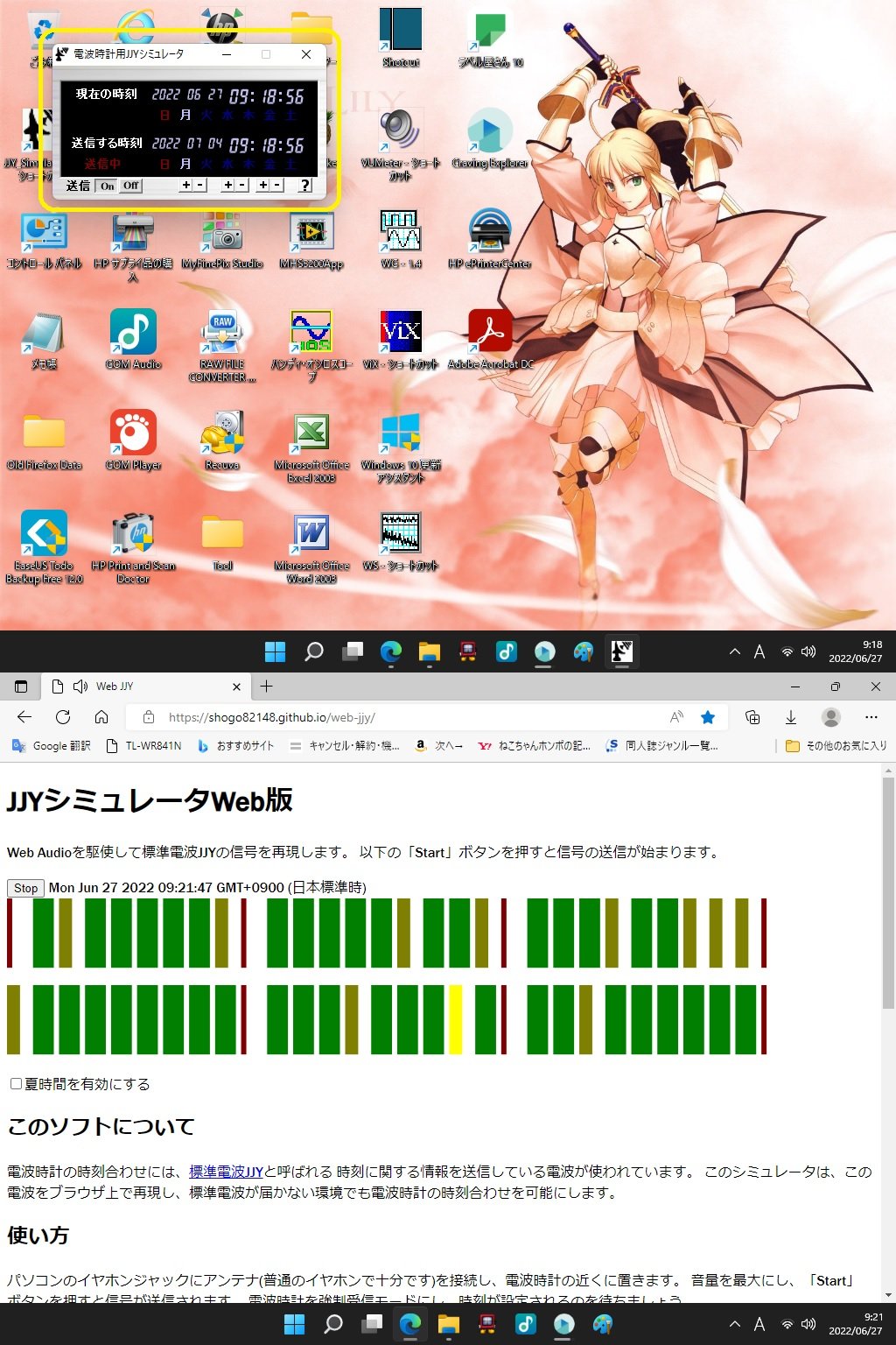

Web版とアプリ版です、アプリ版は自分で設定した時刻にする事が出来ます
元時刻はパソコン内時刻調整で使われているWeb上の標準時刻です、使い方は
スマホ版と同じくオーディオ出力からイヤホン等をアンテナにして電波を飛ば
します

自分は内臓電池が切れたパソコンで利用していました、
Windows7はネットに接続できなくなり、時計が狂って
しまいました。

雨戸(鉄)を閉め方向を直角に電波を拾えないようにしましたが、合いませんでした、何が悪いんだろう、パソコンも11年前の物だからな、ノイズが多いのかな、それともイヤホーンかな、暇を見て挑戦しようと思います。
熱い、雨戸開けよう。

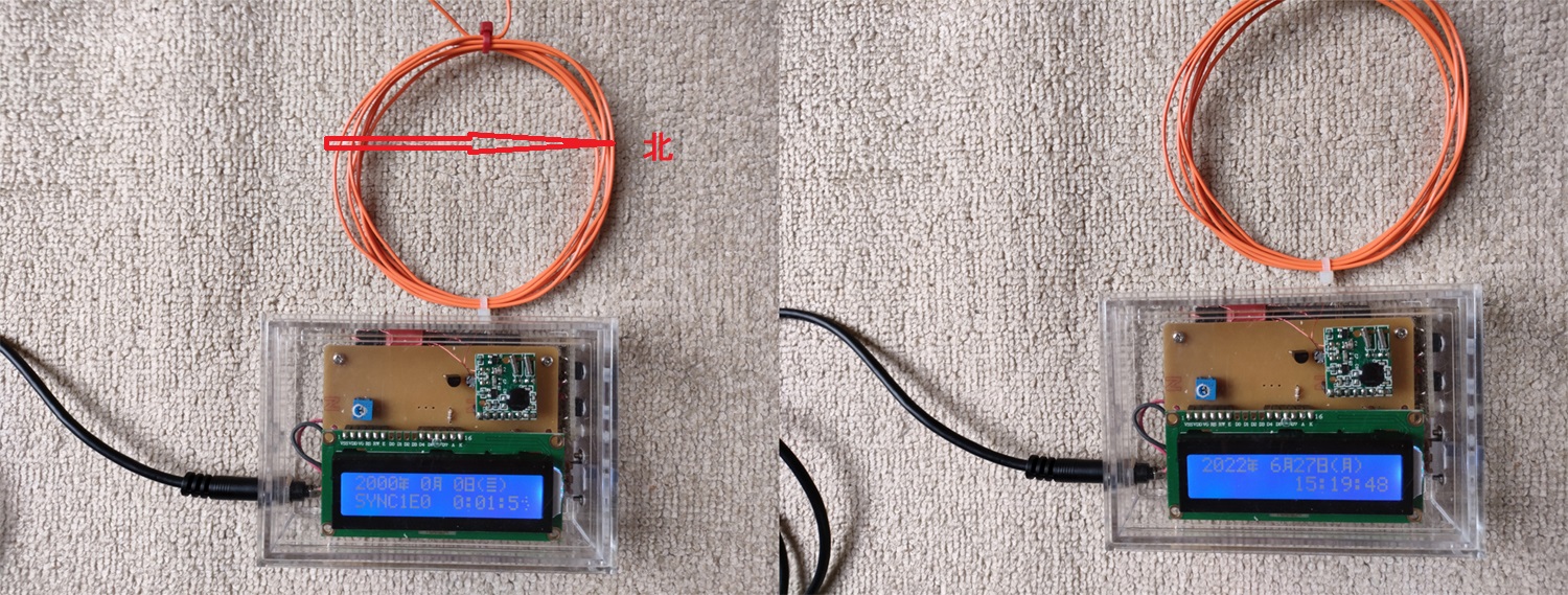

結果、PCのWeb版、スマホからも受けることができました、YouTubeでアンテナの真ん中に置いて受信している動画があったのでスマホの時真似てみました。
環境、雨戸(鉄板制)閉め、向き西向き(北から電波が来ている)条件を一番悪い状態で行いました。
